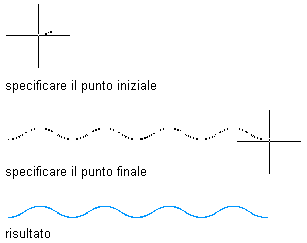

Per inserire componenti di dettaglio costituiti da un motivo ripetuto in modo lineare, quali assicelle di copertura o lamiere ondulate, attenersi alla procedura indicata di seguito. In questo esempio, lo strumento utilizzato per l'inserimento di una lamiera ondulata presenta la proprietà Vista impostata su Frontale. Se la vista è impostata su Laterale, vengono visualizzati gli stessi prompt.
| Per... | Procedere nel modo seguente... |
| Ruotare il componente attorno all'asse X | Immettere X (per invertiX), quindi fare clic per specificare il punto iniziale del componente. |
| Ruotare il componente attorno all'asse Y | Immettere Y (per invertiY), quindi fare clic per specificare il punto iniziale del componente. |
| Posizionare il componente a sinistra della linea di base se verticale | Immettere S (per A sinistra), quindi fare clic per specificare il punto iniziale del componente. |
| Posizionare il componente a destra della linea di base se verticale | Immettere D (per A destra), quindi fare clic per specificare il punto iniziale del componente. |
| Centrare il componente sulla linea base se in qualsiasi altra direzione | Immettere C (per Al centro), quindi fare clic per specificare il punto iniziale del componente. |
Lamiera ondulata in vista frontale
