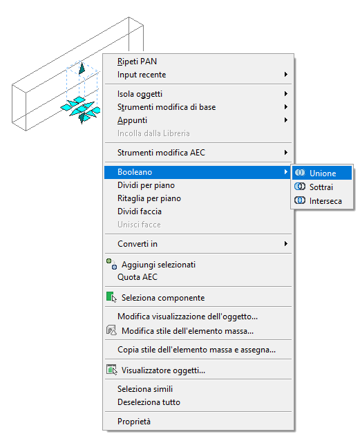

È possibile aggiungere un modificatore 3D ad un corpo muro, quindi sottoporlo a modifica dinamica. I modificatori di corpo utilizzano la geometria tridimensionale (3D) di un oggetto, come un elemento massa o un gruppo di masse, per aggiungere, sottrarre o sostituire completamente un componente in un muro.
Nel corso della modifica dinamica del modificatore corpo, è possibile intervenire sulla forma del modificatore con i grip e utilizzare i comandi booleani per aggiungere o rimuovere altri oggetti dal modificatore corpo.
Modifica dinamica di un modificatore corpo
