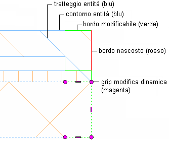

  5. Nella scheda Layer/Colore/Tipo di linea, modificare le proprietà dei componenti seguenti:
    • Entità: componente che controlla la visualizzazione dell'oggetto in cui si esegue la modifica dinamica di un componente. Ad esempio, se si sottopone a modifica dinamica una mazzetta, questo componente di visualizzazione controlla il contorno muro.
    • Tratteggio: componente di visualizzazione che controlla le proprietà di layer/colore/tipo di linea del tratteggio del profilo temporaneo. Tale componente non dipende da alcun tratteggio assegnato all'oggetto stesso e viene visualizzato solo in modalità di modifica dinamica. Per default questo componente è disattivato.
    • Bordo modificabile: componente di visualizzazione che controlla la visualizzazione dei bordi attivi per profilo che è possibile modificare.
    • Bordo nascosto: controlla la visualizzazione dei bordi di oggetti nascosti nella vista. Quando si nasconde un bordo e si disattiva la modalità di modifica dinamica, il bordo non viene visualizzato. In modalità di modifica dinamica viene visualizzato come una linea di colore rosso.
Modifica del colore dei grip di modifica dinamica
  1. Fare clic su Opzioni.
  2. Fare clic sulla scheda Editor AEC.
  3. In Colori grip non selezionati, impostare il colore desiderato per lo stile.
