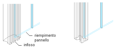

Esempio 1: infissi di facciate continue basati su profili

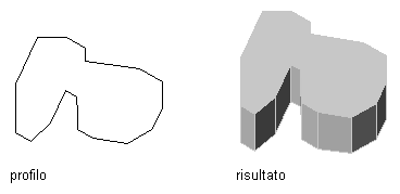

Esempio 2: elemento massa estruso da un profilo

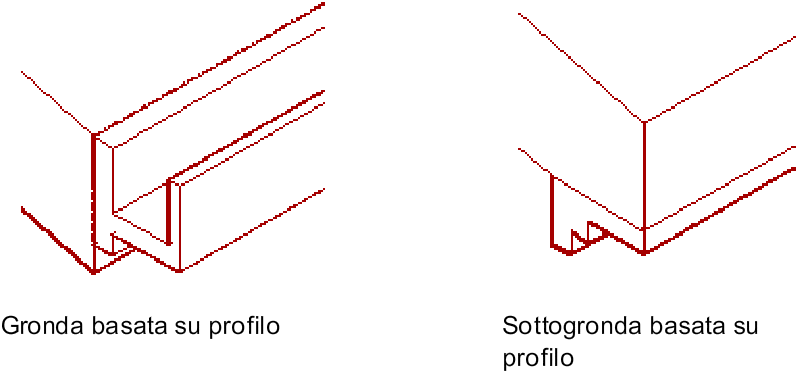

Esempio 3: gronda e sottogronda della soletta del tetto basate su profili
