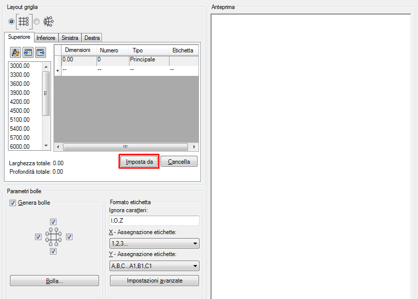

  1. Scegliere scheda Inizio gruppo Crea menu a discesa Griglia di colonne Griglia personalizzata avanzata.
    In alternativa, è possibile selezionare lo strumento Griglia personalizzata avanzata nella tavolozza degli strumenti Design.
  2. Nella finestra di dialogo Griglia di colonne, fare clic su Imposta da. La griglia di colonne della finestra di dialogo viene temporaneamente chiusa.
  3. Selezionare una griglia di colonne avanzata esistente o una griglia regolare.
    Nella finestra di dialogo Griglia di colonne, i dati estratti della griglia selezionata vengono visualizzati nella tabella Layout griglia. L'anteprima della griglia selezionata viene generata e visualizzata.
  4. Se necessario, impostare ulteriori proprietà per la griglia.
  5. Premere OK e inserire la griglia nel disegno.
