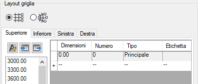

  1. Scegliere scheda Inizio gruppo Crea menu a discesa Griglia di colonne Griglia personalizzata avanzata.
    In alternativa, è possibile selezionare lo strumento Griglia personalizzata avanzata nella tavolozza degli strumenti Design.
  2. Nella finestra di dialogo Griglia di colonne fare clic sul pulsante di opzione Ortogonale.
  3. Fare clic sulla scheda Superiore.
  4. Per default la prima linea della griglia è già visualizzata.

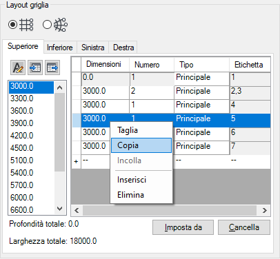

  5. Per aggiungere la prima campata alla griglia, determinare la dimensione necessaria, ad esempio 3000 mm, quindi fare clic sul valore corrispondente nell'elenco a sinistra.
    Suggerimento: È possibile modificare direttamente il valore di dimensione della campata dopo l'immissione o modificare l'elenco di valori di default preconfigurati.
  6. Per una griglia con campate di dimensioni regolari, sono disponibili le opzioni di generazione seguenti:
    • In Numero immettere il numero di campate che si desidera visualizzare nella griglia. In tal modo verrà generato il numero specificato di campate di dimensioni identiche. Tale metodo è il più rapido, tuttavia non consente di impostare tipi di numerazione della griglia diversi per singole linee né di modificare la larghezza di una campata specifica dopo l'inserimento.
    • Fare clic sul lato destro dell'ultima riga. Ciò consente di aggiungere una nuova riga con le stesse impostazioni dell'ultima.
      Suggerimento: È anche possibile selezionare un'intera riga: fare clic sul lato sinistro della stessa, fare clic con il pulsante destro del mouse e utilizzare i comandi Copia/Incolla disponibili.

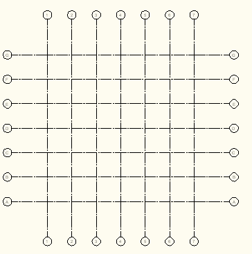

  10. Premere INVIO e inserire la griglia nel disegno.
    In questo modo, viene creata la spaziatura della campata della griglia.
