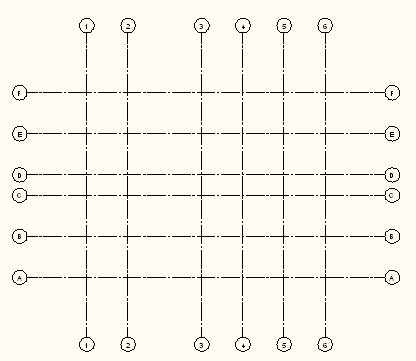

Come creare una griglia avanzata con campate di diverse dimensioni
È possibile creare una griglia con campate di diverse dimensioni.
  1. Scegliere scheda Inizio gruppo Crea menu a discesa Griglia di colonne Griglia personalizzata avanzata.
    In alternativa, è possibile selezionare lo strumento Griglia personalizzata avanzata nella tavolozza degli strumenti Design.
  2. Nella finestra di dialogo Griglia di colonne, fare clic sul pulsante di opzione Ortogonale o Radiale.
  3. Fare clic sulla scheda Superiore o Radiale.
  4. In Dimensione campata/Angolo campata immettere la prima campata della griglia facendo clic sul valore desiderato nell'elenco di valori preconfigurati.
  5. Per le griglie con campate di diverse dimensioni è necessario aggiungere una riga per ogni campata. Per aggiungere una nuova riga per una campata, selezionare il valore desiderato dall'elenco a sinistra e fare clic su di esso.
    Suggerimento: Se la dimensione desiderata non è disponibile nell'elenco, è possibile modificare direttamente la riga dopo l'aggiunta o modificare l'elenco di valori di default preconfigurati.
  6. Passare alla scheda Sinistra o Archi e aggiungere campate della griglia con lo stesso metodo.
  7. Se necessario, impostare ulteriori proprietà per la griglia.
  8. Premere INVIO e inserire la griglia nel disegno.
    Nota: Dopo l'inserimento della griglia, è possibile accorciare o allungare manualmente la dimensione campata. La nuova dimensione di campata viene automaticamente aggiornata nella tabella di immissione della finestra di dialogo Griglia di colonne.
