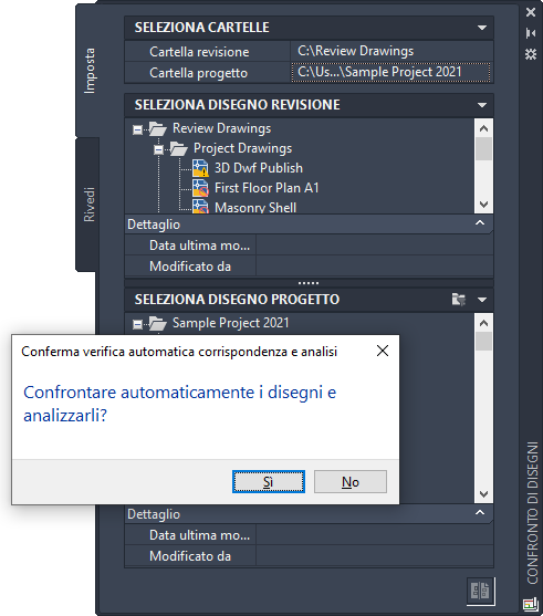

Nella scheda Imposta della tavolozza Confronto di disegni è possibile specificare il contesto in cui verrà stabilita la corrispondenza dei disegni e ne verrà eseguita l'analisi. Nella sezione Seleziona cartelle la cartella di revisione contiene i disegni aggiornati o rivisti, mentre la cartella di progetto contiene la versione originale dei file di disegno. Per garantire un contesto corretto, è necessario che tutti i disegni di progetto siano contenuti nella stessa cartella di livello principale.
Il processo di definizione della corrispondenza e di analisi viene eseguito per ogni disegno di revisione, allo scopo di verificare se rappresenta una versione modificata di un disegno di progetto, nel qual caso per i due file di disegno viene creata una corrispondenza.
  1. Scegliere Utilità Confronto di disegni.
  2. Nel campo Cartella revisione della scheda Imposta fare clic su Sfoglia , quindi individuare la cartella contenente i disegni di progetto e selezionarla.
    I file di disegno contenuti nella cartella selezionata vengono visualizzati in ordine alfabetico nel riquadro Seleziona disegno revisione. Tali file includono i disegni host e tutti i disegni ad essi collegati come riferimenti esterni (xrif).
  3. In Cartella progetto fare clic su Sfoglia , individuare la cartella contenente i disegni di progetto e selezionarla.
    Viene visualizzata la finestra di dialogo Conferma verifica automatica corrispondenza e analisi.
    Nota: L'utilizzo dell'opzione di analisi e corrispondenza automatica è consigliato nella maggior parte dei casi. È consigliabile utilizzare l'opzione di corrispondenza manuale solo se un disegno di revisione è stato rinominato o se si desidera confrontare un gruppo contenente un numero inferiore di disegni.

    Stabilire automaticamente la corrispondenza tra tutti i disegni di revisione e di progetto contenuti nelle cartelle selezionate. Fare clic su Sì.
    Viene visualizzata la barra di avanzamento Verifica automatica corrispondenza e analisi disegni in corso. Il software stabilisce la corrispondenza in base al nome dei disegni.
    Specificare una cartella di progetto diversa da quella proposta prima di eseguire la corrispondenza automatica. Fare clic su No e nell'area Seleziona cartelle, selezionare la cartella contenente i disegni di progetto in Cartella progetto. Fare clic su Sì quando viene visualizzata la finestra di dialogo Conferma verifica automatica corrispondenza e analisi.

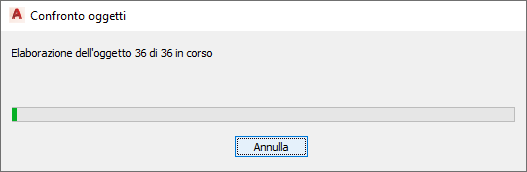

    Nella barra di avanzamento Confronto oggetti viene visualizzato il numero di oggetti confrontati. Per visualizzare i risultati, è necessario attendere il completamento del processo di confronto di disegni.
