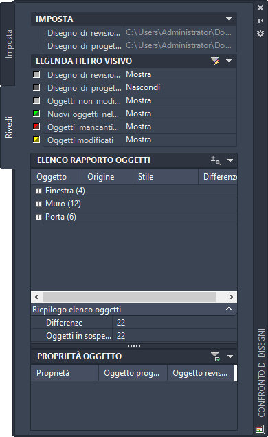

Nella scheda Rivedi della tavolozza Confronto di disegni è possibile rivedere i risultati della sessione di Confronto di disegni per ogni oggetto. È inoltre disponibile un'opzione per filtrare la visualizzazione nell'area di disegno, in modo che vengano visualizzate o nascoste alcune categorie di oggetti o un intero disegno. La scheda include le seguenti sezioni.

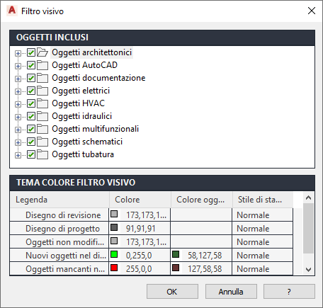

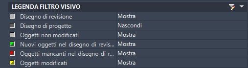

Quando si avvia una sessione di Confronto di disegni rimane attivo l'ultimo filtro utilizzato nella sessione precedente. Per cambiare i colori o gli stili di stampa per una delle categorie contenute nella legenda, fare clic sull'icona Modifica filtro visivo (
) nella barra del titolo Legenda filtro visivo e verrà visualizzata la finestra di dialogo Filtro visivo.
Selezionare gli oggetti per il confronto in Oggetti inclusi. È ad esempio possibile impostare un filtro visivo che consenta di includere nel confronto solo le finestre modificate. Tutti gli altri oggetti vengono visualizzati come non modificati. In Tema colore filtro visivo è possibile modificare gli schemi dei colori e assegnare stili di stampa a gruppi di oggetti diversi, ad esempio a tutte le finestre modificate. Nella colonna Colore vengono elencati i colori degli oggetti in attesa di revisione prima della selezione, mentre nella colonna Colore oggetto rivisto vengono elencati i colori degli oggetti dopo la relativa selezione.

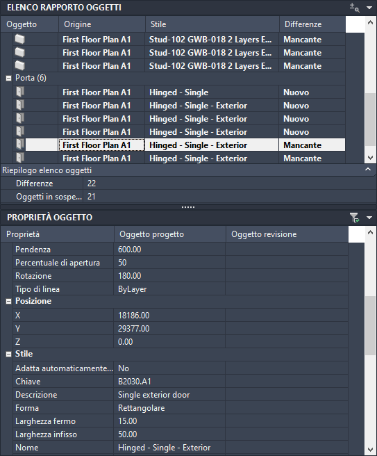

Selezionare gli oggetti nell'elenco per reimpostarne lo stato su in sospeso o rivisto. Utilizzare il tasto MAIUSC per selezionare più oggetti e il tasto CTRL per selezionare gli oggetti uno alla volta, fare clic con il pulsante destro del mouse e scegliere Reimposta su in sospeso o Segna come già visto. Quando lo stato degli oggetti viene reimpostato, lo stile del testo in Elenco rapporti oggetti cambia e i valori di Riepilogo elenco oggetti vengono aggiornati.

Quando si selezionano gli oggetti modificati nell'area di disegno, tali oggetti vengono evidenziati nell'Elenco rapporto oggetti. Quando si posiziona il cursore sugli oggetti nuovi o modificati nel disegno, un'icona a forma di lucchetto indica che tali oggetti non possono essere modificati.

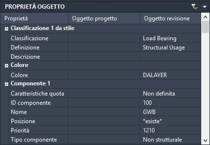

Elenco rapporto oggetti è correlato al Riepilogo elenco oggetti e alle Proprietà oggetto. Quando si seleziona un oggetto da Elenco rapporto oggetti, il numero di oggetti in sospeso varia e le proprietà di un oggetto sono visualizzate in Proprietà oggetto.
I dati degli oggetti mancanti vengono elencati solo nella colonna Oggetto progetto. I dati degli oggetti nuovi vengono elencati solo nella colonna Oggetto revisione. Per gli oggetti modificati, è possibile visualizzare sia le proprietà di progetto sia le proprietà di revisione.
