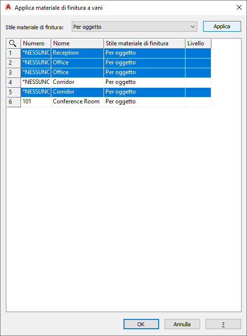

  1. Fare clic su scheda Strumenti Vision gruppo Roombook elenco a discesa Materiali di finitura Applica materiali di finitura alle stanze.

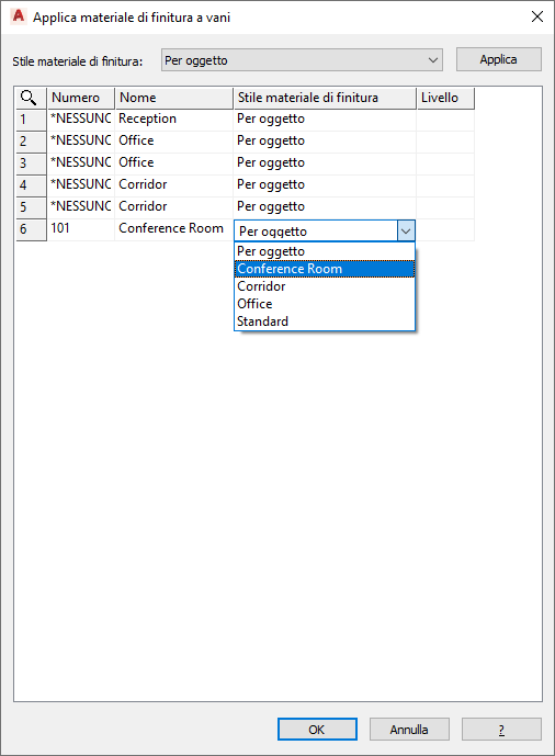

  2. Nella finestra di dialogo Applica materiale di finitura a vani, applicare lo stile di materiale di finitura e fare clic su Applica.
  3. Fare clic su OK.
  4. I vani e gli stili di materiale di finitura sono associati. Nel successivo calcolo delle quantità relative alle stanze, le superfici vengono calcolate con i materiali definiti in Tipo materiale di finitura.
Tutti i vani del disegno sono elencati nella finestra di dialogo con informazioni relative a numero, nome e livello. È possibile modificare soltanto le informazioni relative allo stile di materiale di finitura.
Stile materiale di finitura
Elenca tutti gli stili di materiale di finitura disponibili.
Applica
Applica lo stile di materiale di finitura selezionato ad uno o più vani.
