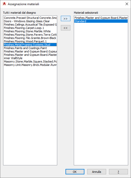

  2. Nella finestra di dialogo Stile materiale di finitura Roombook, fare clic sul pulsante Sfoglia.
  3. Nella finestra di dialogo Assegnazione materiali, applicare i materiali alla superficie.
Tutti i materiali dal disegno
Elenca tutti i materiali definiti in AutoCAD che sono disponibili nel disegno.
Materiali selezionati
Elenca i materiali assegnati alla quantità relativa alle stanze selezionata.
Pulsante di assegnazione
Consente di trasferire i materiali da un lato all'altro.
