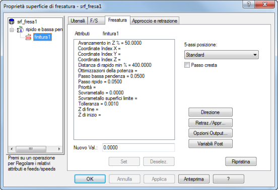

Scheda Fresatura (ripido e bassa pendenza)
Menu posizione 5 assi — Esiste spesso un'opzione orientamento alternativo per accedere a una faccia. Selezionare tra:
Sovrametallo superfici limite — Inserire la distanza minima che si vuole lasciare intorno alla(e) superficie(i) limite. Se è lasciato in bianco per una passata di sgrossatura, viene usato il valore Sovrametallo finitura. Se lasciato in bianco per una passata di finitura, viene usato il valore Sovrametallo. Si può inserire un valore positivo o negativo. Impostare Superfici limite sulla scheda Dimensioni.
Controlla sovrametallo assiale — Inserire la quantità di materiale assiale (Z) da lasciare sulla superficie di controllo. Se si inserisce un valore per Controllo sovrametallo assiale, il valore per Controllo sovrametallo viene applicato solo alle superfici di controllo radiali (XY). Se si lascia il campo Controlla sovrametallo assiale in bianco, il valore per Sovrametallo superfici limite viene applicato alle superfici assiale e radiale. Si può inserire un valore positivo o negativo.
Direzione — Fare clic su questo pulsante per aprire la finestra di dialogo Direzione di taglio.

Minimo incremento Z — Attivare Passo cresta per accedere a questo attributo. L'attributo Altezza cresta specifica l'altezza cuspide massima tra passate adiacenti. Se però il valore calcolato è inferiore del Minimo Incremento Z, viene impostato su Minimo Incremento Z.
Opzioni output — Fare clic su questo pulsante per aprire la finestra di dialogo Opzioni output.
Sostituzione avanzamento in affondamento % — Inserire la percentuale dell'impostazione Avanzamento da usare durante l'affondamento nel materiale. Per esempio, se l'attributo Avanzamento è 2000 MMPM e si imposta l'Avanzamento in affondamento % su 50, l'avanzamento risultante per l'affondamento iniziale è 1000 MMPM.

Passo cresta
Altezza cresta
Nota: Si deve selezionare l'opzione Passo cresta, per accedere all'attributo Altezza cresta.
Imposta — Si deve fare clic sul pulsante Imposta per salvare un Nuovo valore per l'attributo selezionato.
Nota: Se si cambia il valore ad un attributo numerico, il nome dell'attributo ha il prefisso * nell'elenco attributi dopo che si fa clic su Imposta.
Passo laterale bassa pendenza — Inserire la distanza tra passate di lavorazione consecutive. Questa è applicata alle porzioni più basse del percorso utensile.
Passo laterale ripido — Inserire la distanza tra passate di lavorazione consecutive. Questa è applicata alle porzioni più ripide del percorso utensile.
Nota: Se hai attivato Passo cresta, questo attributo viene sostituito da Altezza cresta.
Ottimizzazioni della potenza — Inserire la potenza [in cavalli] ideale per la larghezza/profondità di taglio specificate e l'avanzamento sul tipo di materiale del grezzo specificato.
Tolleranza — Questo attributo gestisce la precisione con cui il percorso utensile segue la superficie. Se la parte appare sfaccettata, impostare la tolleranza su un valore più basso.
Disattiva — Fare clic su questo pulsante per ripristinare il valore dell'attributo selezionato al suo valore predefinito.
Nota: Se si è cambiato il valore di un attributo numerico, il nome ha il prefisso * nell'elenco.
Z di fine — Inserire la distanza lungo l'asse Z al di sotto della quale l'operazione non fresa.
Usa Z di fine su un'operazione precedente poi falla seguire da un'operazione che usa l'attributo Z di inizio in modo da controllare i percorsi utensile in modo efficiente.
Z di inizio — Inserire la distanza lungo l'asse Z dove inizia l'operazione di fresatura. Si può usare questa opzione per risparmiare tempo se il materiale grezzo è già stato lavorato in un'operazione precedente.
