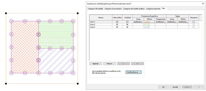

È possibile personalizzare le impostazioni Visibilità/Grafica della superficie di carico area.
I filtri consentono di identificare i contorni di ciascun carico area in una vista di pianta, in base ai parametri dei carichi.
