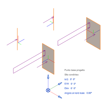

Orientamento dei carichi
L'orientamento dei carichi viene allineato al punto base del progetto e alle relative impostazioni di orientamento.
L'orientamento dell'asse Y per le forze è allineato con l'orientamento N/S, l'asse X è allineato con E/O e l'asse Z è allineato con la quota altimetrica.
La rotazione del nord di progetto modificherà sia l'orientamento degli elementi analitici sia l'orientamento dei carichi. Se si modifica l'orientamento degli elementi analitici, la posizione dei carichi non verrà aggiornata.
