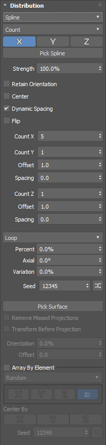

インタフェース
Layout method
ターゲット スプラインに沿ってクローンを配置する方法を選択できます。
注: [Layout Method]ドロップダウン リストの下に表示されるパラメータは、選択内容に基づいて動的に更新されます。

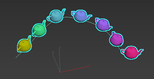

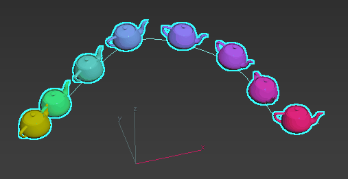

Count
[Count X]パラメータと[Count Y]パラメータで指定したクローンの数を、スプラインの長さに沿って分配します。次の例では、[Count X]の値が 8 になるまで増加します。

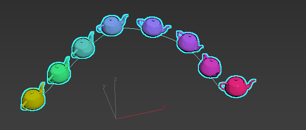

Relative Offset
ノットのポイントから、スプラインの長さに沿って一定数のクローンを分配します。次の例では、[Count X]の値が 8 になるまで増加します。

Count X/Count Y/Count Z
このパラメータは、[Layout Method]が[Count]または[Relative Offset]に設定されている場合にのみ使用できます。
ローカル X/Y/Z 軸に沿って配置するクローンの数を設定します。
Offset
相対的なクローン寸法で、X/Y/Z軸上の次のクローンまでの距離を設定します。
Spacing
X/Y/Z軸上の各クローン間の距離を表示単位で設定します。

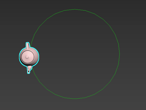

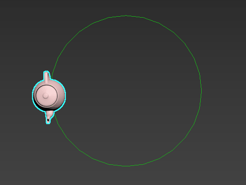

位置トランスフォームの方法
Continue
スプラインの始点または終点の出力ベクトルを使用し、同じ軌道に沿ってクローンの配置を継続します。
Loop
(既定)クローンがスプライン パスの終端に達すると、クローンは最初に戻ってループを形成します。
End
クローンは、最初のクローンの位置で互いに重なって表示されます。
Remove
クローンは、スプライン パスの終端に達すると消えます。

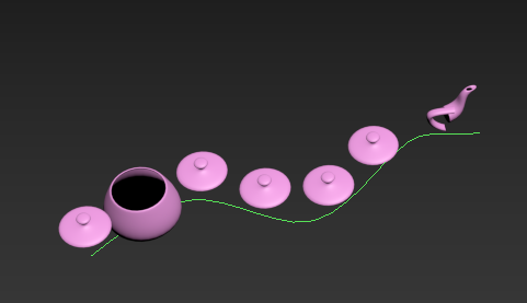

Array By Element
ソース オブジェクトに複数の要素があり、このオプションが有効になっている場合は、次の[Array By Element]メソッドを選択してクローンの配置をコントロールできます。

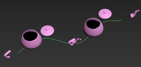

  • Random: 各要素は潜在的なクローンとしてランダムに使用されます。次の例では、Count X: 8 がパラメータとして使用されています。
  • Ordered: 要素は、選択した方向(X、Y、Z)またはクローン ID に基づいて順番に配置されます。次の例では、ティーポットの要素は X 軸に沿って順番に並び、配列が 4 つの要素すべてを循環した後に繰り返します。追加のパラメータとして、Count X: 8 が使用されます。

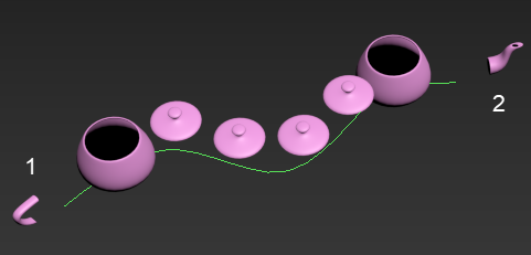

  • First Middle Last: 最初と最後のクローンは同じままで、残りのクローンがランダムに配置されます。次の例では、要素 1 が最初のクローンで、要素 2 が最後のクローンです。追加のパラメータとして、Count X: 8 が使用されます。
    注: [First Middle Last]の配置では、期待どおりの結果を得るためにオブジェクト内に少なくとも 4 つの要素が必要です。

クローンとして使用する要素で構成される配列を作成する場合、個々の要素を軸に沿って簡単に配置することができ、基点に対して同じ位置に配置する必要がなくなります。無効にすると、各要素はソース オブジェクトの基点に対する相対位置を使用します。
