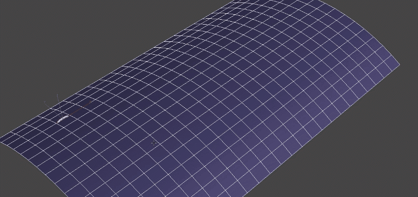

[Array]モディファイヤの[Surface]の[Distribution]方法では、頂点、エッジの中心、フェースの中心など、ターゲット メッシュのすべてのサブオブジェクトまたは選択されたサブオブジェクトを使用してクローンを作成します。次の例では、[Edge Center]レイアウト方法を使用してサーフェス上にステッチを作成しています。詳細なワークフローの例については、「[Array]モディファイヤを使用してサーフェス上にステッチを作成する」を参照してください。

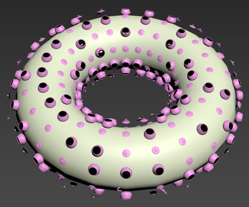

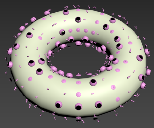

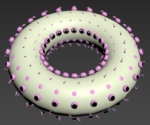

- Array By Element
- ソース オブジェクトに複数の要素があり、このオプションが有効になっている場合は、次の[Array By Element]メソッドを選択してクローンの配置をコントロールできます。次の例では、[Vertex] レイアウト方法を使用します。
- Center By
- [Array By Element]が有効な場合、[Center By]も有効になります。
- X、Y、Z 軸の各クローンのピボットをその中心に設定します。複数の軸を同時に選択することができます。
- クローンとして使用する要素で構成される配列を作成する場合、個々の要素を軸に沿って簡単に配置することができ、基点に対して同じ位置に配置する必要がなくなります。無効にすると、各要素はソース オブジェクトの基点に対する相対位置を使用します。

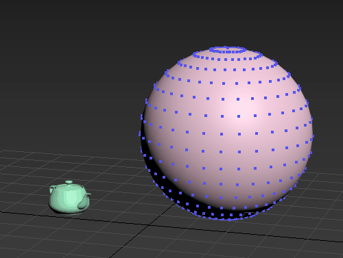

ターゲット サーフェスの選択した頂点にクローンを配置するには、[Surface]の[Distribution]方法を使用します
- ターゲット サーフェスを作成します。
- モディファイヤのスタックで、[Editable Poly]項目の隣にある + アイコンをクリックし、サブオブジェクト階層を拡大します。次に、頂点/エッジ/ポリゴン項目をクリックし、対応するサブオブジェクト レベルをアクティブにします。
- ターゲット サーフェス上で選択します。
- ソース オブジェクトを選択します。
このオブジェクトは、配列内のすべてのクローンのソースです。
- [Array]モディファイヤがソース オブジェクトに適用されていることを確認します。
- [Distribution]ロールアウトで、次のように設定します。
- [Distribution]方法: [Surface]
- レイアウト方法: 方法を選択します。次の例では、[Vertex]が選択されています。
- [Pick Surface]: このボタンをクリックして、ターゲット サーフェスを選択します。次の例では、[Sphere001]が選択されています
ヒント: 別のターゲット サーフェスを選択するには、次のいずれかの方法を実行します。
- [Pick Surface]ボタンを右クリックし、サーフェスをクリア(Clear Surface)を選択します
- [Pick Surface]をクリックして、別のターゲット サーフェスを選択します
クローンは選択した頂点に配置されます。
