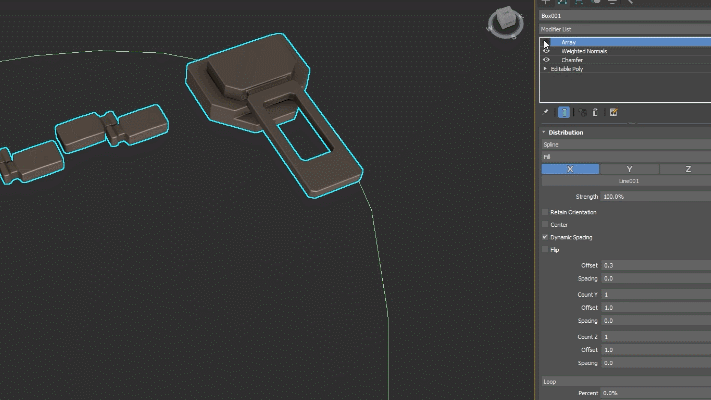

スプラインの改善
次の更新により、スプライン モデリングが高速化され、スプラインをより滑らかにモデリングできるようになりました。
  • 開いたノットを接続: 複数の開いた要素を持つスプラインを操作するときに、[自動連結](Automatic Welding)[挿入](Insert)モードを使用して、ある要素の開いたノットから別の要素の開いたノットにすばやく描画して続行することができるようになりました。このワークフローにより、2 つの要素が正しく連結され、1 つの連続する要素として接続されます。
  • [スプラインを閉じる]プロンプト: [スプラインを編集](Edit Spline)モディファイヤまたは編集可能スプライン オブジェクトで見つかった操作を使用する場合、または[自動連結](Automatic Weld)を使用して開いているスプライン要素を閉じる場合に、[スプラインを閉じる]プロンプトが表示されなくなりました。この更新により、中断することなくスプライン作成ワークフローを継続できます。「編集可能スプライン(頂点)」を参照してください。
  • 隣接するノット タイプを新しい頂点に反映: スプラインに新しい頂点を挿入した場合、新しい頂点のノット タイプは、隣接する頂点のノット タイプに基づいて決まります。
    • 隣接する両方の頂点が同じノット タイプ(コーナー(Corner)など)の場合、新しい頂点はコーナー(Corner)タイプを継承します。
    • 隣接する頂点が同じノット タイプではない場合(1 つはベジェ、もう 1 つはコーナーなどの場合)、新しい頂点はベジェ タイプを継承します。
    この更新は、シェイプのブール演算、[面取り](Chamfer)/[フィレット](Fillet)モディファイヤ、[ブール演算](Boolean)モディファイヤに加えて、[スプラインを編集](Edit Spline)モディファイヤおよび[編集可能スプライン](Editable Splines)のリファイン(Refine)クロス挿入(CrossInsert)分割(Divide)操作にも影響します。
  • [新規頂点タイプ](New Vertex Type)パラメータの反映: [編集可能スプライン](Editable Splines)または[スプラインを編集](Edit Spline)モディファイヤを使用している場合、[ラインを作成](Create Line)モードおよび[挿入](Insert)モードで新しい頂点を作成すると、選択した[新規頂点タイプ](New Vertex Type)パラメータ([ジオメトリ](Geometry)ロールアウト)に反映されます
