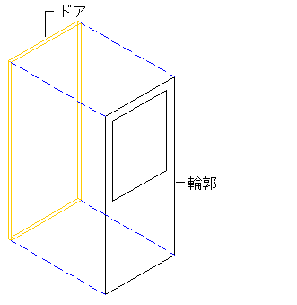

図面には、ドア スタイル、およびドア ガラスのボイドを定義する輪郭を含める必要があります。
ガラス用のボイドを含むドアの輪郭
輪郭から作成したドア スタイル
