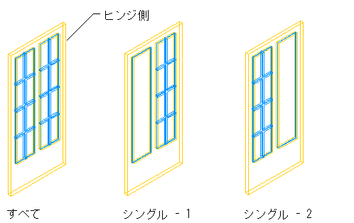

| すべてのガラス コンポーネントに組子をアタッチするには | [ガラス コンポーネント]で[すべて]を選択します。 |
| それぞれのガラス コンポーネントに組子を適用するには | [ガラス コンポーネント]で[単一]を選択し、インデックス番号を指定します。区切りには、左下コーナーから反時計回りにインデックスが付いています。 |
すべてのガラス コンポーネントに適用した組子と 1 つのガラス コンポーネントに適用した組子

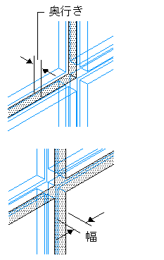

組子の幅と奥行きを指定

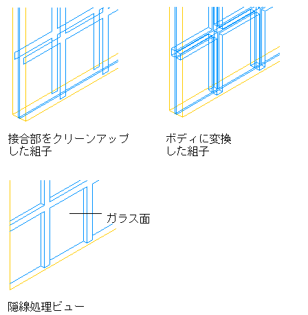

| 次の操作を行いたい場合 | 次のように操作します |

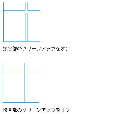

| 組子の交点をコーナーに変換するには | [組子]で[接合部をクリーンアップ]を選択します。 |
| すべての組子を接合部がクリーンアップされた 1 つのボディに変換するには | [組子]で[ボディに変換]を選択します。 |
組子の接合部のクリーンアップを指定
組子をボディに変換

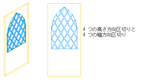

| 斜め格子パターンを使用するには | パターンに[斜め格子]を選択します。 |

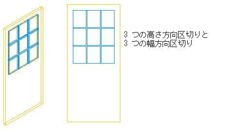

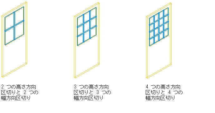

高さ方向区切りと幅方向区切りの値
