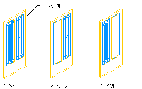

  8. ドア スタイルに複数のガラス コンポーネントが含まれている場合は、次のように、組子をすべてのガラス コンポーネントに適用するか、ドアの 1 つのガラス コンポーネントに適用するかを指定します。
    次の操作を行いたい場合 次のように操作します
    すべてのガラス コンポーネントに組子をアタッチするには [ガラス コンポーネント]で[すべて]を選択します。
    それぞれのガラス コンポーネントに組子を適用するには [ガラス コンポーネント]で[単一]を選択し、インデックス番号を指定します。区切りには、左下コーナーから反時計回りにインデックスが付いています。
    すべてのガラス コンポーネントに適用した組子と 1 つのガラス コンポーネントに適用した組子

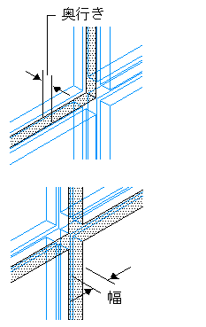

  9. すべての組子の幅と奥行きの値を入力します。
    組子の幅と奥行きを指定

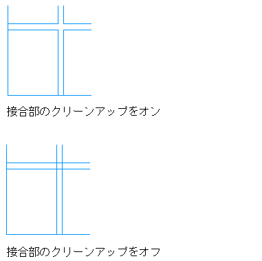

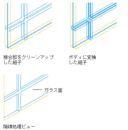

  10. 組子の交点をクリーンアップします。
    組子の交点をコーナーに変換するには [組子]で[接合部をクリーンアップ]を選択します。
    すべての組子を接合部がクリーンアップされた 1 つのボディに変換するには [組子]で[ボディに変換]を選択します。
    組子の接合部のクリーンアップを指定
    組子をボディに変換

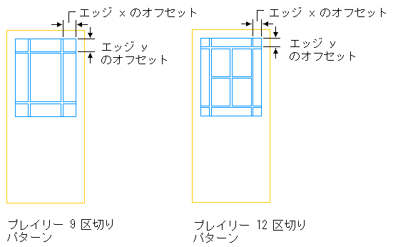

  11. 次のように、[区切り]でパターンを選択します。
    9 区切りプレイリー パターンを使用するには [パターン]で[プレイリー9 区切り]を選択します。
    12 区切りプレイリー パターンを使用するには [パターン]で[プレイリー12 区切り]を選択します。
  12. [エッジの X オフセット]に値を入力し、ガラスのエッジから組子までの水平距離を指定します。
  13. [エッジの Y オフセット]に値を入力し、ガラスのエッジから組子までの垂直距離を指定します。
    エッジの X オフセットと Y オフセットを指定
