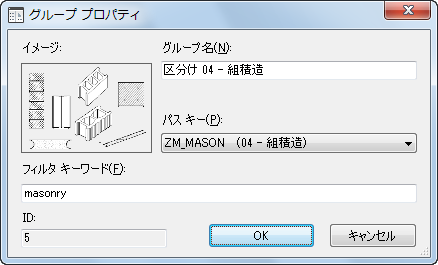

詳細コンポーネント データベースのコンポーネント グループを編集するには、次の手順を実行します。
をクリックします. [グループ プロパティ]ダイアログ ボックスが表示されます。
| プロパティ名 | 説明/指示 |
| イメージ | グループを選択すると、詳細コンポーネント マネージャの[イメージ]タブに選択したイメージが表示されます。イメージを変更するには、[イメージ]ボックスを右クリックし、[イメージを指定]をクリックして、[パス キー]の値で指定した場所にある選択したグループで使うことのできるイメージを検索します。このフィールドはオプションです。 |
| グループ名 | 詳細コンポーネント マネージャでデータベースの[Groups]テーブルに対して表示されるグループの名前。 |
| パス キー | データベースの[DirKeys]テーブルのエントリで、この値はこのグループのデータベースの外部にある図面ファイルとイメージ ファイルの場所を識別するためのショートカット エイリアスです。 |
| フィルタ キーワード | コンマで区切ったキーワードのリストで、詳細コンポーネント マネージャでこのグループ内のコンポーネントを検索する場合に使われます。このフィールドはオプションです。 |
