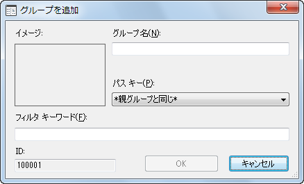

詳細コンポーネント データベースへコンポーネントを追加するには、次の手順を実行します。同じ基本手順を使用して、さまざまなサブグループをグループ内に追加できます。
をクリックします. データベースの[Groups]テーブル内でこのグループに割り当てられた値を示す読み込み専用の ID フィールドが付いた[コンポーネント グループを追加]ダイアログ ボックスが表示されます。
Access を使用すると、新しいキー値を手動でこのテーブルに追加できます。テンプレート ファイルから新しいデータベースを作成する場合、まず Microsoft
Access を使用して DirKeys テーブルに値を入力しないと、このダイアログ ボックスで[パス キー]の値を選択できません。 定義したグループまたはサブグループは、階層ツリー ビューに新しいノードとして表示されます。
