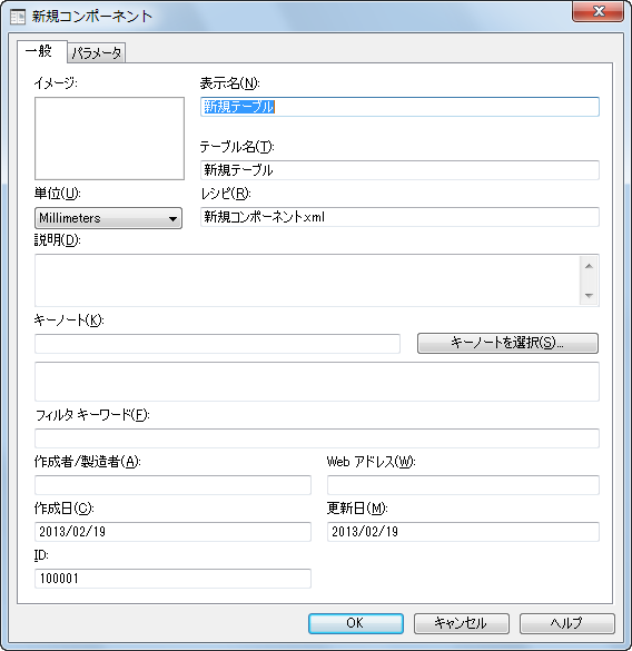

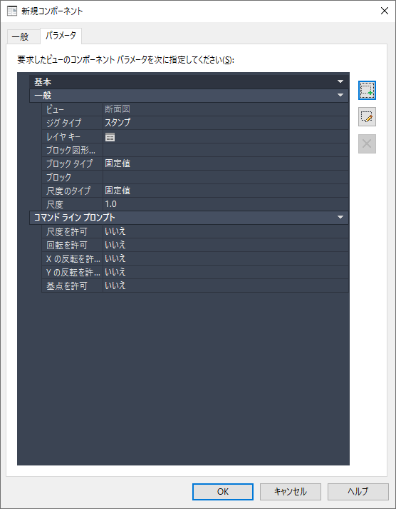

詳細コンポーネント データベースへコンポーネントを追加して、コンポーネントを収容するためのサイズの行が追加できる空のサイズ テーブルを作成するには、次の手順を実行します。コンポーネントを追加するときに[新規コンポーネント]ダイアログ ボックスの[一般]タブと[パラメータ]タブで指定する値は、異なるビューでコンポーネントを描画するための 1 つまたは複数のレシピを作成するために使われます。各レシピには、コンポーネントをビューに配置するための、ジグまたは描画ルーチンの種類が指定されています。レシピには、レイヤとハッチング パターンに関する情報も含まれていることがあります。
をクリックします.
をクリックします。
[新規コンポーネント]ダイアログ ボックスが表示されます。
| 値の名前 | 説明/指示 |
| イメージ | [イメージ]ボックスを右クリックし、[イメージを指定]をクリックして、パス キーの値で指定した場所にある選択したグループで使うことのできるイメージを検索します。コンポーネントを選択すると、詳細コンポーネント マネージャの[イメージ]タブに選択したイメージが表示されます。 |
| 表示名 | 詳細コンポーネント マネージャで表示させたいコンポーネントの名前を入力します。 |
| テーブル名 | このコンポーネントのサイズ テーブルの名前を入力します。 |
| 単位 | ドロップダウン リストから単位を選択します。 |
| レシピ | このコンポーネントを描画するために指定したレシピを含む RecipeSpec XML ファイルの名前を入力します。 |
| 説明 | 詳細コンポーネント マネージャの[情報]タブに表示させたいこのコンポーネントの説明文を入力します。 |
| キーノート | [キーノートを選択]をクリックして、このコンポーネントの既定値となるキーノートの検索または作成を行います。 |
| フィルタ キーワード | このコンポーネントを検索する場合に使用されるコンマで区切られたキーワードのリストを入力します。 |
| 製作者/製造者 | このコンポーネントを担当している人または組織の名前を入力します。 |
| Web アドレス | 製作者/製造者の URL を入力します。 |
をクリック)して、既定のビューを変更したり、
をクリックして、追加ビューを作成することができます。作成または名前を変更したビューは、ドロップダウン リストに表示されるようになります。
任意のコンポーネント サイズ用にテーブルに行が追加できるようになりました。必要に応じて列を追加、編集、削除することもできます。
