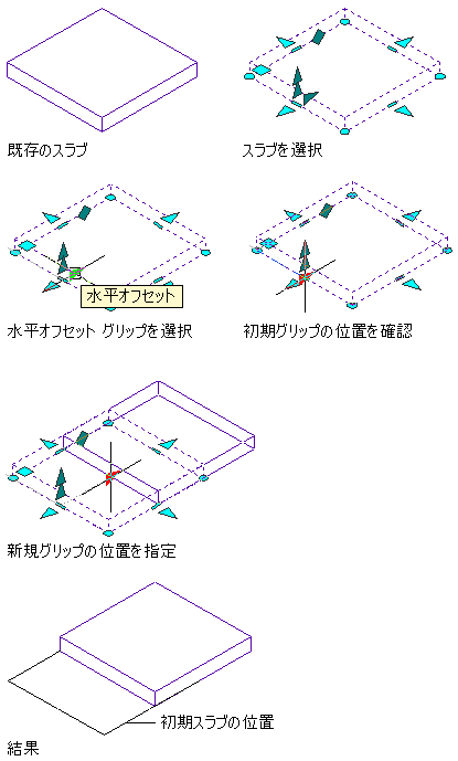

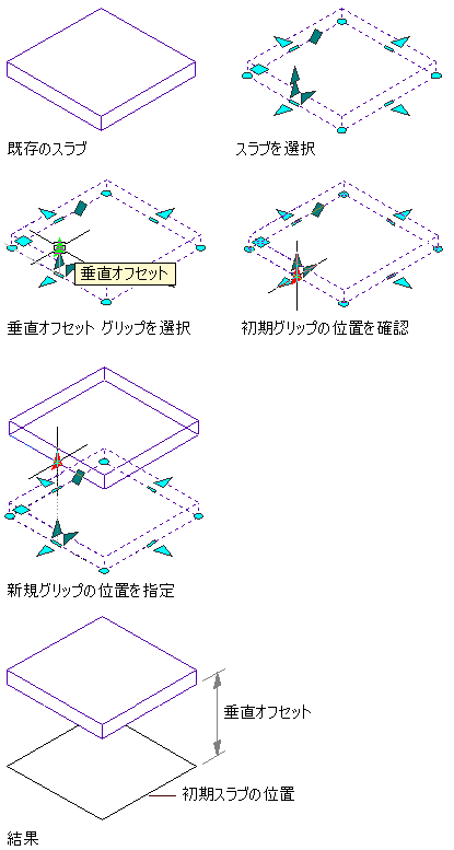

3D アイソメ ビュー内でスラブ オブジェクトまたは屋根スラブ オブジェクトの垂直オフセットおよび水平オフセットを変更するには、次の手順を実行します
オフセットとは、スラブの挿入点からの垂直方向および水平方向の距離です。
  1. スラブを選択します。
  2. 垂直オフセット グリップまたは水平オフセット グリップを選択します。
  3. オフセット距離を指定する値を入力するか、希望の値が表示されるまでカーソルを移動し、クリックします。
    水平オフセット グリップを使用してスラブの水平オフセットを変更する
    垂直オフセット グリップを使用してスラブの垂直オフセットを変更する
