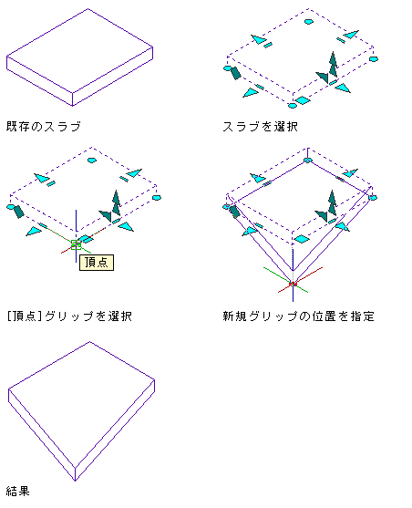

1 つまたは複数の頂点を移動することでスラブまたは屋根スラブのサイズまたは形状を変更するには、次の手順を実行します。
  1. スラブまたは屋根スラブを選択します。
  2. 移動する頂点の頂点グリップを選択します(または、[Shift]を押しながら複数の頂点グリップを選択します)。
  3. 頂点を希望の位置に移動して、1 回クリックします。隣接するエッジがそれに合わせて伸び縮みします。[Shift]で複数の頂点グリップを選択した場合は、そのいずれかを目的の位置にドラッグしてクリックします。これにより、選択されている他の頂点グリップも、ドラッグしたグリップとの相対位置を保ったまま移動します。
    頂点グリップを移動することでスラブの周長を変更します。
