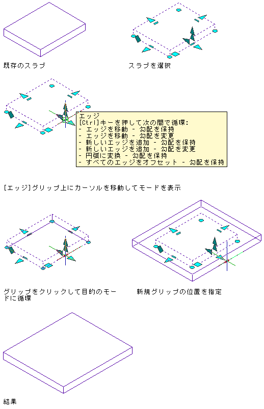

エッジ グリップを使用すると、一度に 1 つのエッジを動かすことで、選択したスラブまたは屋根スラブのサイズ、形状、勾配を変更することができます。エッジ グリップの上にカーソルを移動すると、ツールチップに使用可能な編集モードの一覧が表示されます(手順の後に示すモードの説明を参照してください)。エッジ グリップをクリックした後、[Ctrl]を押すことでモードを切り替えることができます。
エッジ グリップのモードを選択し、スラブまたは屋根スラブのエッジを編集するには、次の一般的な手順を実行します。
エッジ グリップが表示されます。
使用可能な編集モードの一覧が表示されます (モードは、直線エッジと曲線エッジで異なります。後述する説明を参照してください)。

直線のスラブ エッジまたは屋根スラブ エッジのエッジ グリップには、次の 6 つの編集モードがあります。

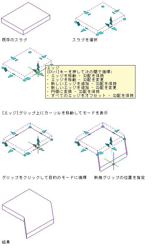

エッジを動かすと、それに合わせて隣接するエッジが勾配を保持したまま伸び縮みします。これは直線エッジの既定のモードです。

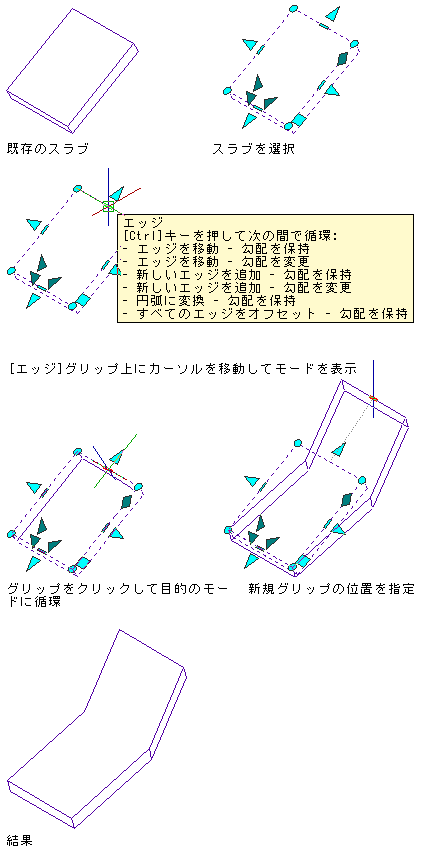

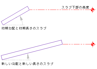

エッジを動かすと、その移動の方向に合わせて隣接するエッジが伸び縮みし、移動するエッジの高さが保持されるように勾配が変化します。
側面図

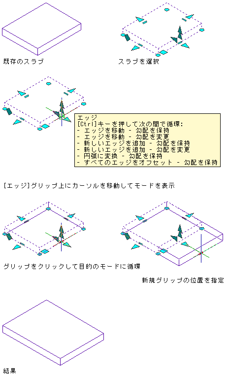

エッジを外側に移動すると、隣接するエッジが伸びるのではなく、自身のエッジ グリップとエッジ軒の出グリップを持ったエッジが、それぞれ新しく追加されます。勾配は変化しません。
エッジを外側に移動すると、隣接するエッジが伸びるのではなく、自身のエッジ グリップとエッジ軒の出グリップを持ったエッジが、それぞれ新しく追加されます。移動するエッジの高さが保持されるように勾配が変化します。

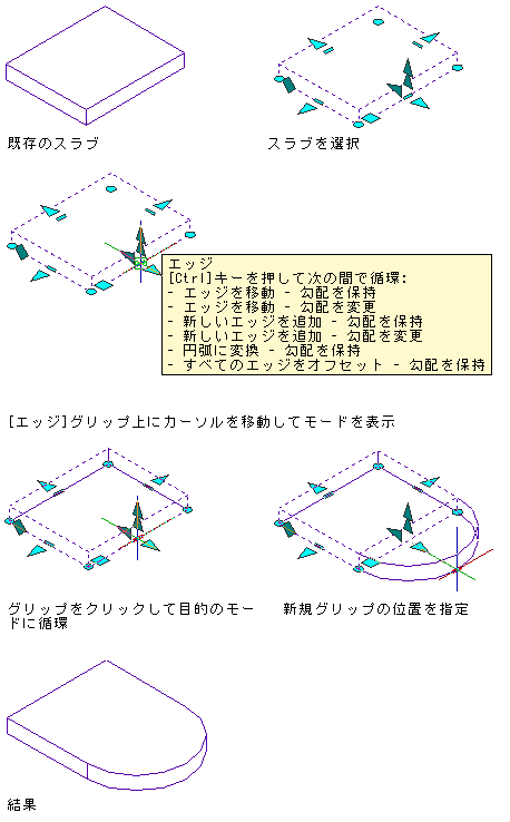

エッジを円弧に変換し、現在の平面内で内側または外側に動かして、円弧の向きと角度を指定できるようになります。垂直エッジには適用されません。

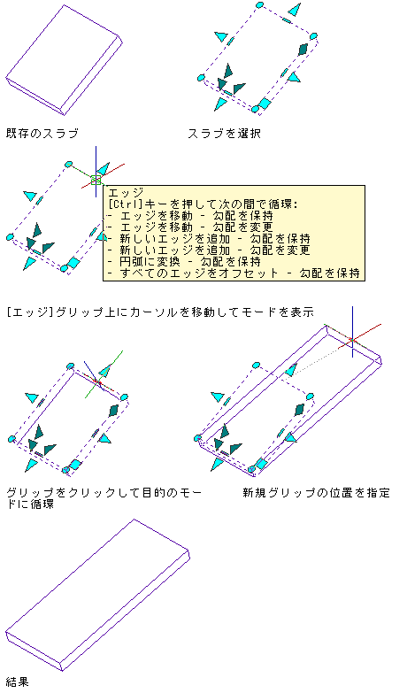

選択したエッジ グリップを動かすと、すべての外側の周囲エッジが、現在の平面内で内側または外側に同じ距離だけ移動します。円弧の角度は保持されます。スラブまたは屋根スラブに開口を追加してある場合は、開口のエッジは影響を受けません。
