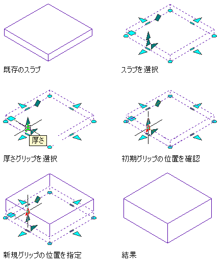

3D アイソメ ビュー内でスラブまたは屋根スラブの厚さを変更するには、次の手順を実行します
スラブまたは屋根スラブを選択します。
ハイライト表示されたグリップを選択します。
厚さを指定する値を入力するか、希望の値が表示されるまでカーソルを移動し、クリックします。
厚さグリップを使用してスラブの厚さを変更する
