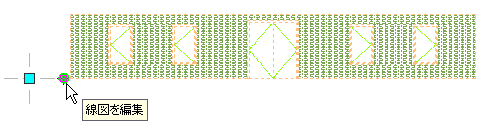

  1. 立面図を選択します。
  2. [線図を編集]グリップを選択します。
    [インプレイス編集]タブが開きます。

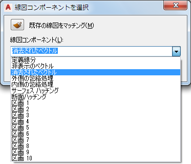

  5. [インプレイス編集]タブ [輪郭]パネル [コンポーネントを修正]をクリックします。
  6. 線分を割り当てるコンポーネントを選択します。 たとえば、線分を非表示にするには、[線図コンポーネント]の[消去されたベクトル]を選択します。
    また、 ([既存の線図をマッチング])をクリックして、一致させる表示コンポーネントが含まれる線図を立面図から選択してもかまいません。
  7. [OK]をクリックします。
