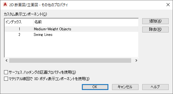

  7. 次に示す方法で、コンポーネントを追加、除去するか、またはコンポーネント名を編集します。
    次の操作を行いたい場合 次のように操作します
    新しいコンポーネントを追加する [追加]をクリックし、[名前なし]エントリをダブルクリックして、新しいコンポーネントの名前を入力します。
    既存のコンポーネントを除去する コンポーネントを選択して、[除去]をクリックします。
    既存のコンポーネントの名前を編集する コンポーネント名をダブルクリックし、必要に応じて編集します。
  8. [カスタム表示コンポーネント]一覧での作業が終了したら、[OK]をクリックします。追加したコンポーネントに対して表示プロパティを指定するには、[表示コンポーネント]の値([*なし*])をクリックし、コンポーネントを選択してから、[コンポーネント表示プロパティ]の既定値を必要に応じて調整します。
