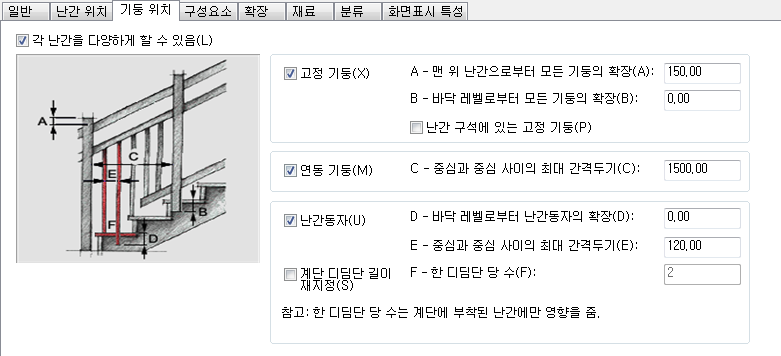

다음 절차에 따라 난간 스타일에서 기둥에 대해 다음 설정을 변경하십시오.
첫 번째 고정 기둥과 마지막 고정 기둥이 각 난간의 시작과 끝에 각각 부착됩니다. 추가 고정 기둥과 연동 기둥이 첫 번째 고정 기둥과 마지막 고정 기둥 사이의 난간에 추가됩니다. 난간동자는 난간의 근접해 있는 지지물입니다. 연동 기둥 사이와 난간동자 사이의 간격을 지정할 수 있습니다.
을 클릭합니다.
| 원하는 작업... | 할 일... |
| 난간을 추가하거나 수정할 때, 고정 기둥, 연동 기둥 및 난간동자와 같은 기둥 특성 지정 | 다양한 난간 허용을 선택합니다. |
| 해당 스타일의 모든 난간이 스타일의 기둥 설정을 사용하도록 요구 | 다양한 난간 허용 선택을 해제합니다. |
| 난간의 시작과 끝에 고정 기둥 포함 | 고정 기둥을 선택합니다. |
| 모든 기둥에 대한 맨 위 난간의 위 또는 아래 거리 지정 | 맨 위 난간으로부터 모든 기둥의 확장 상자에 값을 입력합니다. |
| 모든 기둥의 바닥으로부터의 높이 지정 | 바닥 레벨로부터 모든 기둥의 확장 상자에 값을 입력합니다. |
| 난간의 구석에 고정 기둥 포함 | 난간 구석의 고정 기둥을 선택합니다. |
| 연동 기둥을 난간에 포함 | 연동 기둥을 선택합니다. 그런 다음 중심과 중심 사이의 최대 간격에 값을 입력할 수 있습니다. |
| 난간동자를 난간에 포함 | 난간동자를 선택합니다. 그런 다음 중심과 중심 사이의 최대 간격에 값을 입력할 수 있습니다. |
| 각 계단 디딤단의 난간동자 개수 재지정 | 계단 디딤단 길이 재지정을 선택합니다. 그런 다음 디딤단별 개수에 값을 입력할 수 있습니다. 이것은 계단에 부착된 난간에만 적용됩니다. |
