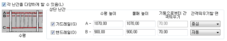

다음 절차에 따라 난간 스타일에서 가드레일 및 핸드레일에 대해 다음 설정을 변경하십시오.
을 클릭합니다.
| 원하는 작업... | 할 일... |
| 난간을 추가하거나 수정할 때, 수평 높이, 물매 높이 및 간격띄우기 거리와 같은 가드레일 및 핸드레일 특성 지정 | 다양한 난간 허용을 선택합니다. |
| 해당 스타일의 모든 난간이 스타일의 상단 난간 설정을 사용하도록 요구 | 다양한 난간 허용 선택을 해제합니다. |
난간은 가드레일이나 핸드레일을 가지고 있어야 합니다. 둘 다 끌 수는 없습니다.
| 가드레일 또는 핸드레일 높이 지정 | 수평 높이에 값을 입력합니다. |
| 계단에 있는 가드레일 또는 핸드레일 높이 지정 | 물매 높이에 값을 입력합니다. |
| 가드레일 또는 핸드레일의 기둥으로부터 간격띄우기 거리 지정 | 기둥으로부터 간격띄우기에 값을 입력합니다. |
| 계단(또는 난간)이 그려진 방향에 따라 간격띄우기할 기둥의 면 지정 | 간격띄우기할 면에 대해 중심, 왼쪽, 오른쪽 또는 자동을 선택합니다. (간격띄우기할 면은 간격띄우기 값이 있는 경우에만 사용 가능합니다.) |
자동은 계단 모서리에 부착된 난간에만 유용합니다. 양수 값을 입력하면 계단 중심 안쪽으로 배치되고 음수 값을 입력하면 모서리 밖에 배치됩니다. 또한 핸드레일에 대한 간격띄우기 면에는 핸드레일을 난간의 양쪽 면에 지정할 수 있도록 모두 선택사항도 있습니다.
자동을 선택한 경우 난간이 계단에 부착되어 있지 않거나 계단 중심을 따라 있으면 간격띄우기는 오른쪽에 배치됩니다.
