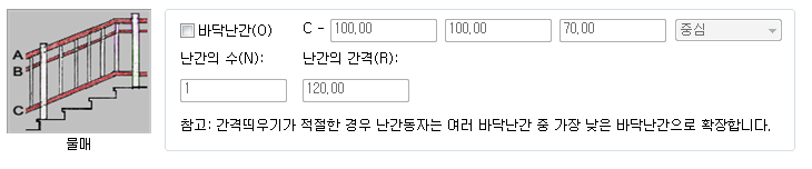

다음 과정에 따라 난간 스타일에서 바닥 난간에 대해 다음 설정을 변경하십시오.
을 클릭합니다.
| 원하는 작업... | 할 일... |
| 난간을 추가하거나 수정할 때, 수평 높이, 물매 높이 및 난간 수와 같은 바닥 난간 특성 지정 | 다양한 난간 허용을 선택합니다. |
| 해당 스타일의 모든 난간이 스타일의 바닥 난간 설정을 사용하도록 요구 | 다양한 난간 허용 선택을 해제합니다. |
| 수평인 경우 가장 낮은 난간의 높이를 지정합니다. | 수평에 값을 입력합니다. |
| 계단에 있는 가장 낮은 난간의 높이를 지정합니다. | 물매에 값을 입력합니다. |
| 둘 이상의 바닥 난간 지정 | 난간 수에 값을 입력합니다. 다중 바닥 난간을 지정할 때 난간의 간격두기에 값을 입력할 수 있습니다. |
