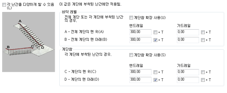

다음 과정에 따라 계단의 맨 위와 맨 아래에서 핸드레일 및 가드레일 확장 길이를 조정하십시오. 바닥 난간이 존재하는 경우 위에 있는 다른 난간 위치만큼 확장합니다. 다양한 난간 확장이 허용되지 않는 경우 끝점은 편집된 그립이 될 수 없습니다.
을 클릭합니다.
| 원하는 작업... | 할 일... |
| 난간을 추가하거나 수정할 때, 전체 계단 맨 위 및 맨 아래의 핸드레일 및 가드레일과 같은 난간 확장 특성 지정 | 다양한 난간 허용을 선택합니다. |
| 해당 스타일의 모든 난간이 스타일의 확장 설정을 사용하도록 요구 | 다양한 난간 허용 선택을 해제합니다. |
| 이 대화상자의 값을 사용하여 바닥 레벨에 확장 지정 | 바닥 수준에서 계단참 확장 사용 선택을 해제합니다. |
| 전체 계단 맨 위의 핸드레일 및 가드레일의 길이 지정 | 바닥 레벨에서 핸드레일 및 가드레일에 값을 입력합니다. 확장 값에 디딤단 길이를 추가할 값 옆에 + T를 선택합니다. |
| 전체 계단 맨 아래의 핸드레일 및 가드레일의 길이 지정 | 바닥 레벨에서 핸드레일 및 가드레일에 값을 입력합니다. 확장 값에 디딤단 길이를 추가할 값 옆에 + T를 선택합니다. |
| 이 대화상자의 값을 사용하여 계단참에 확장 지정 | 계단 수준에서 계단참 확장 사용 선택을 해제합니다. |
| 계단 맨 위의 핸드레일 및 가드레일의 길이 지정 | 계단참에서 핸드레일 및 가드레일에 값을 입력합니다. 확장 값에 디딤단 길이를 추가할 값 옆에 + T를 선택합니다. |
| 계단 맨 아래의 핸드레일 및 가드레일의 길이 지정 | 계단참에서 핸드레일 및 가드레일에 값을 입력합니다. 확장 값에 디딤단 길이를 추가할 값 옆에 + T를 선택합니다. |
