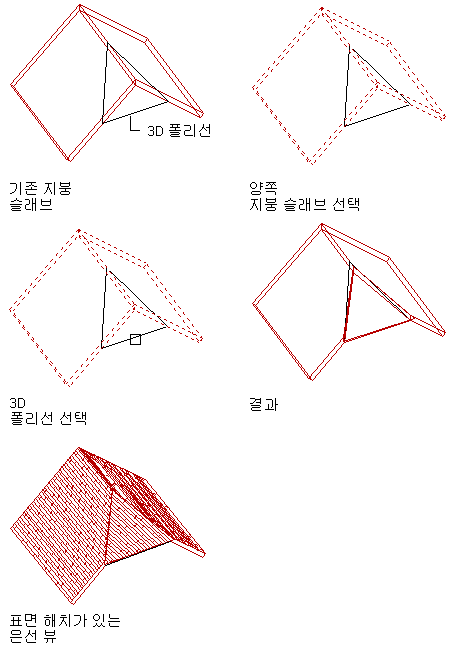

다음 절차에 따라 두 개의 지붕 슬래브를 수정하여 세 번째 슬래브를 추가함으로써 잘린 박공 지붕을 작성하십시오.
- 두 개의 지붕 슬래브가 있는 박공 지붕을 작성합니다.
- 등각투영 뷰에서 잘린 지붕 슬래브의 쉐이프 및 위치에 3D 폴리선을 그립니다.
- ROOFSLAB를 입력합니다.
- e(편집)를 입력합니다.
- x(Xcut)를 입력합니다.
- 두 개의 지붕 슬래브를 선택하고 Enter 키를 누릅니다.
- 3D 폴리선을 선택하고 Enter 키를 두 번 누릅니다.
잘린 박공 지붕 작성
 주: 새 지붕 슬래브의 외부 모서리를 편집하여 사각형에서 배관으로 변경할 수 있습니다.
