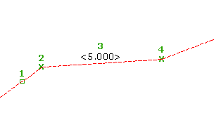

Można edytować nachylenia między dwoma wierzchołkami na linii charakterystycznej, figurze pomiarowej, linii działki lub polilinii 3D.
Określ nachylenie, skarpę, rzędne punktu lub różnicę rzędnych między punktami. Dla wybranego segmentu określ punkt początkowy, poziom i punkt końcowy. Następnie określ nachylenie, skarpę, rzędną punktu lub różnicę rzędnych.
  1. Kliknij kartę Zmieńpanel Edycja rzędnychUstaw nachylenie (procent)/nachylenie (proporcja) między punktami Wyszukiwanie .
  2. Wybierz linię charakterystyczną lub inny obiekt.
  3. Wybierz punkt początkowy segmentu, który chcesz edytować.
  4. Opcjonalnie określ rzędną punktu początkowego, wprowadzając rzędną lub wprowadzając opcję Powierzchnia i wybierając powierzchnię, z której ma być odczytana rzędna.
  5. Wybierz punkt końcowy segmentu.
  6. Wykonaj jedną z następujących czynności, aby wyznaczyć nachylenie między punktami.
    • Wprowadź nachylenie (procent).
    • Wprowadź Nachylenie (proporcja) i wartość nachylenia.
    • Wprowadź Rzędna i wartość rzędnej punktu końcowego.
    • Wprowadź Różnica i wartość różnicy rzędnych między dwoma punktami.
