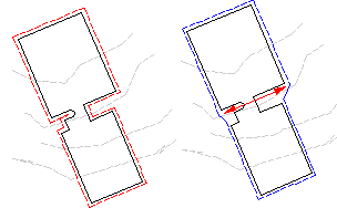

Ćwiczenie z samouczka: Upraszczanie obrysu budynku

    • Wybierz narożnik do zaokrąglenia. Podczas przesuwania wskaźnika myszy nad linią charakterystyczną narożniki, które można zaokrąglić, są wyróżniane trójkątami.
      Zaokrąglenie jednego narożnika
      Zaokrąglenie wielu narożników
