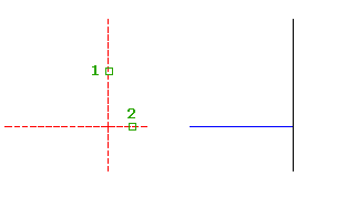

Przycięcie linii charakterystycznej
To polecenie umożliwia przycinanie linii charakterystycznych, tak aby kończyły się dokładnie na krawędziach obwiedni zdefiniowanych przez inne obiekty.
  1. Kliknij kartę Zmieńpanel Edytuj geometrięPrzytnij Wyszukiwanie .
  2. Wybierz obiekty stanowiące krawędzie tnące.
  3. Wybierz linię charakterystyczną (lub kilka linii) do przerwania.
