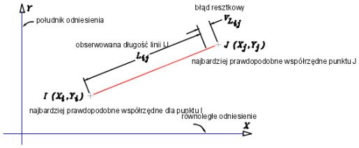

Informacje o geometrii równania obserwacji odległości
Zmiany współrzędnych obserwacji wyrażone są za pomocą następujących aproksymacji szeregiem Taylora równania obserwacji odległości:
i
gdzie
Na poniższym rysunku przedstawiono geometrię równania obserwacji odległości:
