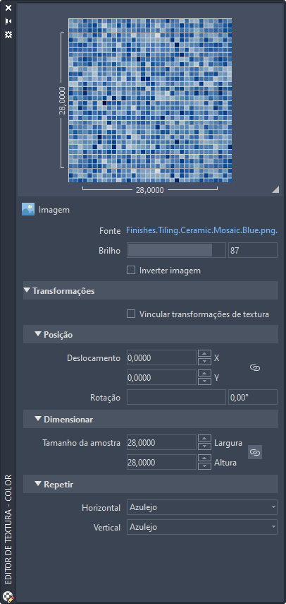

Edita as propriedades da imagem ou de textura com base procedural.
ABRIREDITORMAT (comando) Pesquisa:
As configurações de textura controlam diversos aspectos de texturas que são aplicadas aos materiais, incluindo posição, escala, tamanho e repetição. Algumas configurações são comuns a mais de uma textura. Outras são únicas para o tipo de textura.
