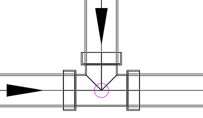

Para adicionar um acessório a uma interseção de tubulação
Adicione acessórios às interseções do trecho de tubulação da rede pressurizada.
  1. Selecione um trecho de tubulação na rede pressurizada. A guia Layout da planta da rede pressurizada é aberta.
  2. Na guia Layout da planta da rede pressurizada, clique no painel Layout Adicionar acessório .
  3. Selecione a primeira tubulação da interseção.
  4. Selecione a segunda tubulação da interseção.
  5. Pressione Enter.
    Um acessório é inserido na interseção.
