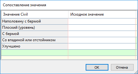

- В поле Сопоставление значений нажмите
, чтобы открыть диалоговое окно «Сопоставление значений».
Для каждого значения Civil можно ввести исходное значение, которое было присвоено атрибуту ArcGIS. Если исходное значение для элемента было найдено в источнике, к этому элементу будет применено значение Civil.
Можно добавить несколько значений, разделив их точкой с запятой: Люк;Водоприемник;Водопуск. Регистр не имеет значения.
- Нажмите кнопку «ОК» для возврата в диалоговое окно «Сопоставление схемы».

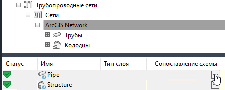

Настройка сопоставления схемы трубопроводной сети после добавления в чертеж данных ArcGIS
Диалоговое окно «Сопоставление схемы» можно также открыть на виде элементов «Навигатор».
Изменения, внесенные в сопоставление схемы после создания трубопроводной сети, применяются к трубам и колодцам, которые имеются в чертеже.
- В области инструментов на вкладке «Навигатор» выберите сеть ArcGIS, которая была добавлена в чертеж, используя инструмент Autodesk Connector for ArcGIS.
- На виде элементов «Навигатор» нажмите
в поле «Сопоставление схемы», чтобы открыть соответствующее диалоговое окно.
- Повторите шаги 2–8 из предыдущей процедуры.
