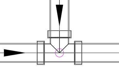

Добавление фитингов ответвления в местах пересечений участков напорных трубопроводных сетей.
- Выберите участок напорной трубопроводной сети. Откроется вкладка «Компоновка плана напорной трубопроводной сети».
- На вкладке «Компоновка плана напорной трубопроводной сети» выберите панель «Компоновка»
«Добавить фитинг ответвления»
- Выберите первую пересекающую трубу.
- Выберите вторую пересекающую трубу.
- Нажмите клавишу ENTER.
В месте пересечения размещается фитинг ответвления.
