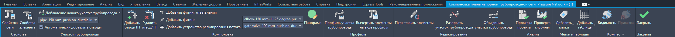

  3. Нажмите кнопку ОК для отображения ленты Компоновка плана напорной трубопроводной сети.
    В командной строке отображается запрос на указание первой точки или ввод отметки.
  4. (Необязательно) На вкладке «Компоновка плана напорной трубопроводной сети» выберите панель «Участок трубопровода»  «Автоматически добавлять отводы», чтобы добавлять отводы в местах соединения сегментов.
  5. Чтобы создать участок напорной трубопроводной сети, начните выбирать точки на чертеже. Для вставки прямых сегментов трубы постройте прямые сегменты или введите C (Curve, "кривая"), чтобы построить изогнутый сегмент. Дополнительные сведения см. в разделе Вставка криволинейных сегментов напорной трубопроводной сети.
    Прим.: В процессе компоновки создается одна напорная труба, если несколько соединенных сегментов образуют прямую линию без горизонтальной или вертикальной смены направления.
  6. (Необязательно) На вкладке «Компоновка плана напорной трубопроводной сети» выберите панель «Компас»  «Видимость» , чтобы включить отображение направляющей компаса для допустимых углов отклонения. Нажмите «Привязка» для привязки засечек компаса при компоновке участка трубопровода.
    После выбора двух точек вставки первой напорной трубы отобразится компас, указывающий углы отводов в списке деталей, которые соответствуют выбранному размеру и материалу.
  7. Продолжайте создание трубопроводной сети, а затем нажмите клавишу Enter для завершения команды. В любое время в напорную трубопроводную сеть также можно добавить дополнительные участки трубопровода. См. раздел Добавление участков трубопровода в напорную трубопроводную сеть.
  8. На вкладке «Компоновка плана напорной трубопроводной сети» выберите панель «Закрыть»  «Закрыть» .
