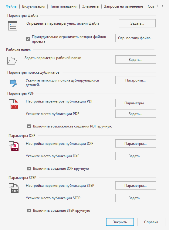

На вкладке «Файлы» в диалоговом окне «Параметры хранилища» содержатся параметры для принудительного применения уникальных имен файлов, отключения возврата файлов проекта, задания параметров рабочих папок и поиска повторяющихся элементов.
Прим.: В Autodesk Vault Basic создавать и изменять свойства можно также на вкладке «Файлы».
Откройте вкладку «Файлы» в диалоговом окне «Параметры хранилища».
- Выберите «Сервис» > «Управление» > «Параметры хранилища».
- Перейдите на вкладку Файлы.
Свойства файла
- Нажмите кнопку «Определить», чтобы обеспечить применение уникального идентифицирующего имени для файлов в хранилище. С помощью параметра «Найти повт. имена» в хранилище можно найти файлы с дублирующимися именами, чтобы разрешить связанные с этим конфликты, прежде чем задать уникальные имена файлов. Посредством выбора варианта с уникальными идентифицирующими именами файлов администратор файлов может исключать файлы с выбранными расширениями или в указанных папках. Таким образом, файлы с выбранным расширением или в указанных папках могут иметь повторяющиеся имена. Дополнительные сведения см. в разделе Задание уникальных имен файлов.
- Рекомендуется добавлять все данные САПР в Vault с помощью клиента надстройки для соответствующего приложения САПР, чтобы сохранить взаимосвязи с файлами. Данные САПР невозможно перетащить в хранилище или добавить в клиент хранилища. Использование клиента надстройки задано по умолчанию. Данные элемента и информацию о спецификации также необходимо добавлять путем возврата через исходное приложение, а не путем перетаскивания. Снимите флажок «Отключить возврат графических файлов», чтобы разрешить добавление данных САПР без использования соответствующего клиента надстройки. В этом случае взаимосвязи между файлами не будут поддерживаться.

Рабочая папка и проекты Inventor
- Нажмите кнопку "Определить", чтобы использовать общую рабочую папку для всех клиентов или разрешить клиентам определять собственную рабочую папку. Также можно использовать файл проекта Inventor по умолчанию для всех клиентов или разрешить клиентам использовать последний файл проекта из хранилища.
- Параметры поиска дубликатов
- Нажмите «Настроить», чтобы указать папки для включения в диапазон поиска повторяющихся деталей.
Параметры PDF
- Выберите параметры для публикации файлов 2D AutoCAD, 2D Inventor и 2D SolidWorks PDF.
Параметры DXF
- Выберите параметры для публикации файлов AutoCAD или Inventor формата 2D DXF либо файлов развертки DXF.
Параметры STEP
- Выберите параметры для публикации 3D STP Inventor.
Прим.: Публикация файлов PDF, DXF и STEP доступна только в Vault Professional.
Свойства (только для Autodesk Vault Basic)
Прим.: Управление свойствами для Autodesk Vault Professional осуществляется на вкладке «Типы поведения».
Щелкните элемент «Свойства», чтобы настроить пользовательские свойства. Для управления всеми свойствами, отслеживание которых выполняется в хранилище, можно использовать диалоговое окно «Определения свойств».
