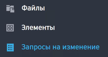

Навигация по рабочему пространству
На панели навигации рабочего пространства слева от интерфейса Thin Client расположены три значка. Каждый из них представляет тип объектов Vault, с которыми можно работать в Thin Client: файлы, элементы и запросы на изменение.
Щелкните значок рабочего пространства, чтобы отобразить его. Если в рабочем пространстве содержатся папки, по дереву папок можно перемещаться, щелкая их имена в области навигации рабочего пространства.

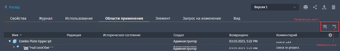

Развернуть/Свернуть все
Отображение или скрытие строк в дереве. Эта функция доступна на страницах с подробными сведениями «Файл» («Применение» и «Области применения») и «Элементы» («Области применения» и «Спецификация»).
Чтобы развернуть или свернуть все строки, выполните указанные ниже действия.
  • Щелкните значок «Свернуть все» на панели операций в дереве, чтобы свернуть все строки.
    Прим.: Если дочерние строки ранее не были свернуты, они будут отображаться в прежнем развернутом состоянии. Команда «Свернуть все» позволяет показать все строки в свернутом состоянии.
  • Щелкните значок «Развернуть все» на панели операций в дереве, чтобы развернуть и отобразить все строки (родительские и дочерние).

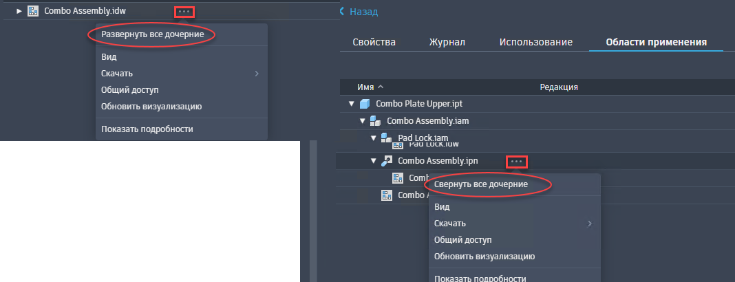

Развернуть все дочерние/cвернуть все дочерние
Чтобы развернуть свернутые строки в дереве, выполните указанные ниже действия.
  • Наведите указатель на родительскую строку и щелкните значок многоточия (...).
  • Выберите «Развернуть все дочерние», чтобы отобразить все строки.
Аналогичным образом, чтобы свернуть развернутые строки, наведите указатель на родительскую строку, щелкните значок многоточия (...) и выберите «Свернуть все дочерние элементы».
