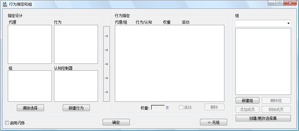

“行为指定和组合”对话框可用于将代理分组归类到组合,并为单个代理和组合指定行为和认知控制器。还可用于修改现有指定。
该对话框无模式;当它打开时,可以使用“修改”面板来调整行为和设置新行为,并可为各个指定的权重设置生成动画效果。

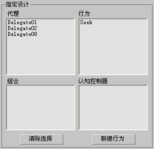

“指定设计”组
通过为指定选择行为或认知控制器以及选择指定给它的代理或组合,可以设置指定。从左侧(上方或下方列表)选择一项,并从右侧(上方或下方列表)选择一项。然后单击紧挨着“指定设计”组右侧的“新建/重置指定”按钮(带有五个指向右侧箭头的垂直按钮)。
提示: 在该组左右两侧的任何一侧中,都只能选择一项,但可以选择多个行为。要为多个代理指定同一行为,最快捷的方法是使用
“组合”组将代理归类到组合中。
可以代理或组合的新指定选择多个行为。单击“新建指定”时,character studio 会为每个高亮显示的行为创建一个单独的指定。要更改指定,仍是一次只能选择一个行为。如果选择某个现有指定和多个行为,“重置指定”按钮会变为不可用。
- “代理”列表
- 列出场景中的代理。
- “行为”列表
- 列出现有行为。
要使用尚未添加到场景的行为,可单击该组底部的“新建行为”按钮。
- “组”列表
- 列出场景中的组合。
要创建新组合,可使用“组合”组框中的控件。
- “认知控制器”列表
- 列出现有认知控制器。
要创建新控制器,请单击“设置”卷展栏
“认知控制器”按钮。无需先退出“行为指定和组合”对话框;关闭该编辑器时,会将新控制器添加到“认知控制器”列表。
- 清除选择
- 取消选择“指定设计”组和“行为指定”组中所有突出显示的项。
在修改指定之前使用此操作,可避免可能出现的混淆。
- 新建行为
- 打开“选择行为类型”对话框,使用此对话框可以将行为添加到场景中供某个指定使用。
要修改新行为,可使用群组对象的卷展栏中可用的工具。
注: 如果从此对话框中添加场景中的第一个行为,则群组对象
“设置”卷展栏中的文本框将为空,且不会出现该行为的卷展栏。要编辑该行为,可从列表中选择它。

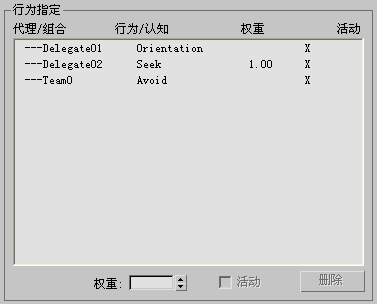

“行为指定”组
可用于创建和修改行为指定。
- [行为指定列表]
- 显示当前所有行为指定,包括组合或代理名称、指定的行为或认知控制器、权重设置和活动状态。
各项先按代理/组合名称的字母顺序排序,再按行为/认知控制器名称的字母顺序排序。如果某个列表项是该代理或组合的第一项,会在该项的前面出现一条虚线。
要修改或删除指定,请从列表中选择它,于是 character studio 会在“指定设计”组中高亮显示指定的组件。请使用此对话框中其余的控件进行更改。
注: 可通过以下方式从列表中选择多个指定:对于不连续项,按住 Ctrl 键并单击;对于连续项,按住 Shift 键并单击。要清除某项,可按住 Ctrl 键并单击该项。
- 权重
- 指定的行为或认知控制器的相对效果。指定的权重设置相对越高,它的相对效果越大。此设置可用动画显示。默认设置为 1.0。
多数情况下,应将权重保持在 0.0 到 1.0 之间。虽然可以使用较高的设置,但除非绝对必要,否则不应使用较高的设置。
注: 权重设置不会应用于
避免、
方向或
曲面追随行为,因此使用上述任意三项行为的指定,不能使用此设置。
- 活动
- 打开时,表示该指定当前是有效的。关闭时,该指定无效。此复选框可设置动画。默认设置为启用。
- 删除
- 删除突出显示的行为指定。

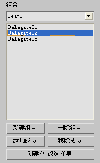

“组合”组
可用于定义、修改和删除代理的组合。
注: 可以用“行为指定”组下方的“无组合/组合”按钮切换是否显示此组框。
- [组下拉列表]
- 显示当前组合的名称。
要查看其他组合,请从列表中进行选择。要更改组合名称,请单击该框,然后使用键盘编辑文本。
- [代理列表]
- 显示当前组合中的代理。
- 新建组合
- 向列表添加组合,并打开“选择代理”对话框以便指定新组合成员。
默认代理名称为“Team”,后面跟数字,以“0”开始,并递增计数。
- 删除组合
- 删除当前组合。
组合成员并不从场景中删除。
- 添加成员
- 用于将成员添加到当前组合。使用“选择代理”对话框可指定新组合成员。
- 移除成员
- 从组合移除选定成员。
移除的成员并不从场景中删除。
- 创建/更改选择集
- 将当前组合添加到选择集列表(可从主工具栏上“命名的选择集”列表访问)。
如果当前组合已在某个选择集中,而您后来又更改了该组合的组成,那么单击此按钮将更新“命名的选择集”列表中的成员。

- 确定
- 单击可接受所有更改,并关闭对话框。
- 无组合/组合
- 切换“组”组的显示。
默认情况下,显示“组合”组;单击“无组合”按钮将隐藏该组。隐藏该组后,单击“组合”按钮可以显示该组。此切换的状态只会在当前会话期间保留。
