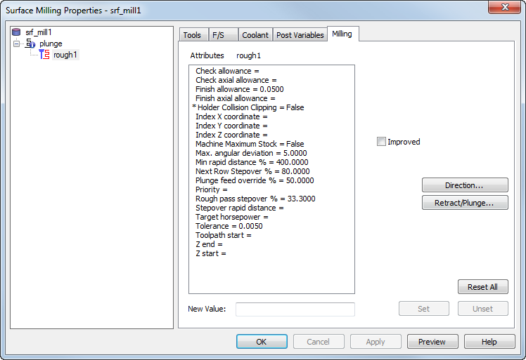

“铣削”选项卡(下切粗加工)
“5 轴定位”菜单 - 通常包含一个用于访问面的替代方向选项。选项包括:
检查余量 - 输入要围绕阻止曲面留下的最小距离。如果为粗加工路径留空,则将使用“精加工余量”值。如果为精加工路径留空,则将使用“留下余量”值。可以输入正值或负值。在尺寸选项卡上设置“阻止曲面”
阻止曲面轴向余量 - 输入要在阻止曲面上留下的轴向(Z 轴)材料量。如果输入“阻止曲面轴向余量”的值,则“检查余量”的值仅应用于径向 (XY) 阻止曲面。如果将“阻止曲面轴向余量”留空,则“检查余量”的值将应用于轴向和径向阻止曲面。可以输入正值或负值
方向 - 单击该按钮可打开切削方向对话框。
精加工余量 - 输入在执行粗加工路径后在特征上留下的材料量。可以输入正值或负值
精加工轴向余量 - 输入在执行粗加工路径后在特征上留下的轴向(Z 轴)材料量。如果输入“精加工轴向余量”的值,则“精加工余量”的值将应用于径向 (XY) 材料。如果将“精加工轴向余量”留空,则“精加工余量”的值将应用于轴向和径向材料。可以输入正值或负值
夹持碰撞避让 - 避让夹持或刀柄与零件曲面、阻止曲面或未加工毛坯发生碰撞的刀具路径。在“策略”选项卡上选择“夹持碰撞避让”将其启用。启用该选项后,将显示以下选项:
“改善的”- 启用此选项可以计算刀具接触曲面的实际最大 Z 值。如果禁用该选项,则曲面会组合到一系列近似三角形并且使用刀具接触三角形平面的最大 Z 值。“改善的”更精确,但计算速度可能会降低。
分度 X 轴坐标 -(可选)输入要用于分度退刀移动的绝对 X 轴坐标。
分度 Y 轴坐标 -(可选)输入要用于分度退刀移动的绝对 Y 轴坐标。
分度 Z 轴坐标 -(可选)输入要用于分度退刀移动的绝对 Z 轴坐标。
如果您不输入坐标,“Z 轴分度间隙”值将用于分度退刀移动。“Z 轴分度间隙”是高于毛坯边界圆柱的间隙距离。这可能导致分度 Z 轴值超出机床的有效范围。如果零件的形状不规则,还可能导致退刀移动效率低下。
方向角 - 输入在操作开始时零件在机床中的初始 C 轴位置
最小快进距离 % - 以刀具直径百分比的形式输入刀具可使用快速移动的最小距离。小于该距离的移动使用进给移动。
最小快进距离适用于 2.5D 铣削。将该值指定为刀具直径的百分比。
以下示例显示了值为 400% 的特征切削:
注: 当刀具向内移动时,有很少的快进移动。刀具改为在路径之间进给。
这是同一示例,但将“最小快进距离”设置为 10%,刀具在路径之间退刀并快进。
新值 - 若要更改列表中属性的值,请首先将其选中,然后输入新值。单击“设置”按钮以保存新值。
“下一行行距 %”- 输入下切粗加工操作的行距,以刀具直径的百分比表示。
下切速率修调 % - 输入要在下切到材料中时使用的“进给”设置的百分比。例如,如果“进给”属性为 2000 MMPM,并且将“下切速率修调 %”设置为 50,则得到的初始下切进给率为 1000 MMPM。
优先级
所有重设 - 单击该按钮可将选项卡上的所有属性重设为其默认值。
退刀/下切 - 单击该按钮可打开退刀和下切对话框。
粗加工路径行距 % - 输入相同行中下切孔之间的距离,以刀具直径的百分比表示。
设置 - 必须单击“设置”按钮以保存已选属性的新值
注: 如果更改数值属性的值,在单击“设置”后,属性名称在属性列表中将带有 * 前缀。
行距快进距离 - 用于确定在刀具路径之间是进给还是快进。
目标马力 - 这是适用于指定毛坯材料类型的指定切削宽度/深度和进给率的理想 [马] 力。
公差 - 该属性用于控制刀具路径跟随曲面的精确程度。如果零件显示为有镶嵌面,请将公差设置为较小的值。
刀具路径结束 - 对于 X 平行精加工,输入最后一条刀具路径的 Y 值。对于 Y 平行精加工,输入最后一条刀具路径的 X 值。
刀具路径开始 - 对于 X 平行精加工,输入第一条刀具路径的 Y 值。对于 Y 平行精加工,输入第一条刀具路径的 X 值。
这些属性仅适用于平行精加工操作。
重设 - 单击该按钮可将已选属性的值恢复为默认值。
注: 如果已更改数值属性的值,其名称在列表中将带有 * 前缀。
Z 结束 - 输入沿 Z 轴的距离,低于该距离时,将不会执行铣削操作。
提示: 在早期操作中使用“Z 结束”,然后跟随使用“Z 开始”属性的操作,以便可以有效地控制刀具路径。
Z 开始 - 输入沿 Z 轴铣削操作开始的距离。如果毛坯材料已在早期操作中完成加工,可以使用该选项来节省时间。
