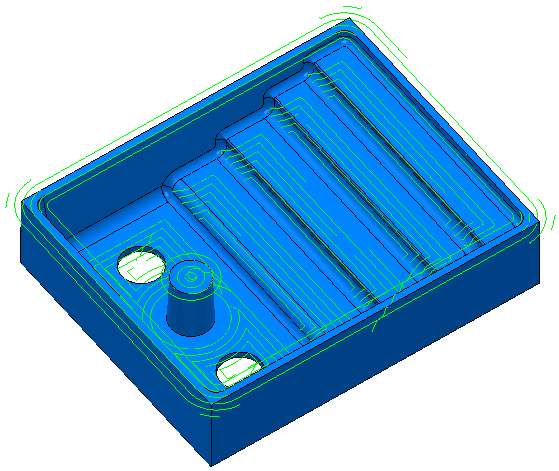

可使用“偏移平坦面精加工”策略在模型的平坦区域上创建偏移刀具路径。偏移平坦面刀具路径对于精加工平坦区域、型腔底部和高速加工很有用。
