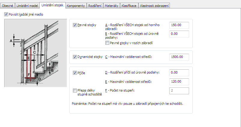

Tento postup slouží ke změně následujícího nastavení pro stojky ve stylu zábradlí:
K začátku a konci každého zábradlí je připojena první pevná stojka a poslední pevná stojka. Mezi první a poslední stojku jsou přidány dodatečné pevné stojky a dynamické stojky. Příčle jsou blízko u sebe umístěné podpory zábradlí Můžete zadat vzdálenost mezi dynamickými stojkami a příčlemi.
| Chcete-li… | Pak… |
| zadat vlastnosti stojek, jako jsou pevné stojky, dynamické stojky a příčle při přidávání madel nebo jejich úpravách | vyberte možnost Povolit každé jiné madlo. |
| vyžadovat, aby zábradlí tohoto stylu používala nastavení stojek stylu | zrušte výběr možnosti Povolit každé jiné madlo. |
| Chcete-li... | Pak… |
| zahrnout na začátek a konec zábradlí pevné stojky | vyberte možnost Pevné stojky. |
| zadat vzdálenost nad nebo pod horním madlem pro všechny stojky | zadejte hodnotu pro možnost Rozšíření VŠECH stojek od horního zábradlí. |
| zadat výšku všech stojek od podlahy | zadejte hodnotu pro možnost Rozšíření VŠECH stojek od úrovně podlahy. |
| zahrnout pevné stojky do rohů zábradlí | vyberte možnost Pevné stojky v rozích zábradlí. |
| zahrnout do zábradlí dynamické stojky | vyberte možnost Dynamické stojky. Potom můžete zadat hodnotu pro položku Maximální vzdálenost středů. |
| zahrnout do zábradlí příčle | vyberte možnost Příčle. Potom můžete zadat hodnotu pro položku Maximální vzdálenost středů. |
| přepsat počet příčlí na jednotlivých stupních schodiště | vyberte možnost Přepsání délky stupně schodiště. Potom můžete zadat hodnotu pro možnost Počet na jeden stupeň. to se týká pouze zábradlí, která jsou připojena ke schodištím. |
