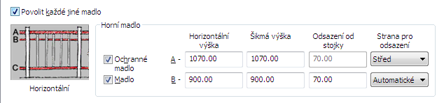

Tento postup slouží ke změně následujícího nastavení pro ochranná madla a madla ve stylu zábradlí:
| Chcete-li… | Pak… |
| zadat vlastnosti ochranného madla a madla, jako jsou horizontální výška, šikmá výška a vzdálenost odsazení při přidání nebo úpravách zábradlí | vyberte možnost Povolit každé jiné madlo. |
| vyžadovat, aby všechna zábradlí tohoto stylu používala nastavení horního madla stylu | zrušte výběr možnosti Povolit každé jiné madlo. |
Zábradlí musí mít ochranné madlo nebo madlo. Nelze vypnout obě tyto položky.
| Chcete-li… | Pak… |
| zadat výšku pro ochranné madlo nebo madlo | zadejte hodnotu pro horizontální výšku. |
| zadat výšku ochranného madla nebo madla, když je na ramenu schodiště | zadejte hodnotu pro šikmou výšku. |
| zadat vzdálenost, o kterou je ochranné madlo nebo madlo odsazeno od stojek | zadejte hodnotu pro odsazení od stojek. |
| zadat stranu stojky pro odsazení na základě směru, kterým bylo schodiště (nebo zábradlí) nakresleno | vyberte pro možnost Strana pro odsazení položku Střed, Vlevo, Vpravo nebo Automatické. (Možnost Strana pro odsazení je k dispozici pouze v případě, že existuje hodnota odsazení.) |
Možnost Automatické je užitečná pouze pro zábradlí připojená k hranám schodiště. Kladná hodnota je směrem k středu schodiště, zatímco záporná hodnota je směrem k vnější hraně. Strana pro odsazení pro madla má také možnost Oboje, takže můžete zadat madlo na obou stranách zábradlí.
Pokud vyberete možnost Automatické a zábradlí není připojeno ke schodišti nebo jde středem schodiště, odsazení bude napravo.
